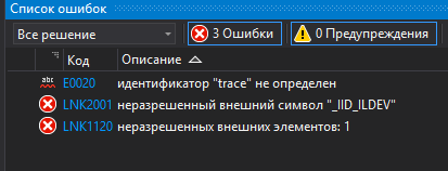

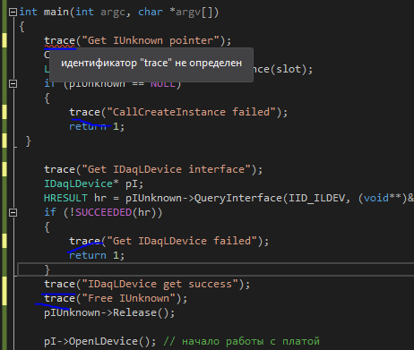

Re: Получение данныхНаписал программу в соответствии с руководствами для проверки вывода данных с одиночного отсчета и последующей расшифровки кода АЦП: В результате, имею |
Re: Получение данныхтам в готовом проекте l7xx.tst включаетс lguids.cpp... |

Re: Получение данныхтам этот символ определен. и вообще лучше просто взять готовый проект l7xx.tst и его мучить. |

Понял, спасибо. Готовый проект это хорошо, но необходимо полностью разобраться. A что насчет метода trace? |
Re: Получение данныхэто просто #define для printf("что-то там"). |
Re: Получение данныхкак бы функции возвращают результат. и если до этого момента были ошибки то все может быть... чего trace печатает? и как себя ведет готовый проект? |

По trace все нормально до этой строки, ошибок или исключений не возникало. Готовый проект отрабатывает полностью. |
Re: Получение данныхsl неправильно описан. SLOT_PAR sl; и вызов GetSlotParam(&sl); будет работать, а так описан указатель и память под него не выделена... |

Большое спасибо. Аналогичным образом исправил с ReadPlataDescr - все заработало. |
