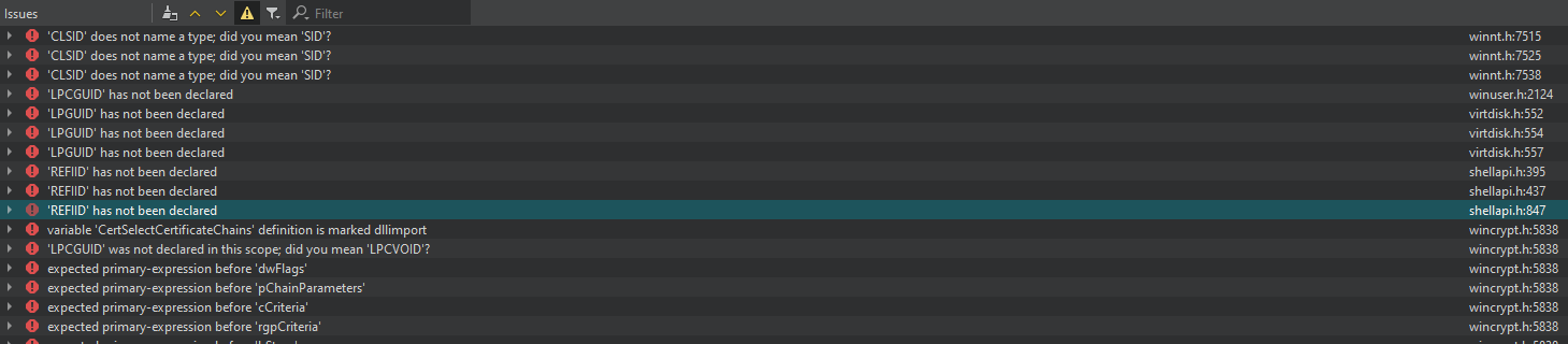

Если создать проект в Qt-Creator и подключить туда файлы заголовков библиотеки (как в примере), то вываливается огромная куча ошибок о неизвестных типах данных.
Инклудим <windows.h> - решает проблему.
